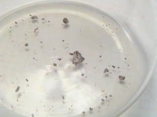

Van een keramieker heb ik een potje molybdeenoxide. Het is lichtgrijs van kleur, zoals hieronder links is getoond.
In een bekerglas heb ik wat van dit molybdeenoxide opgelost in een NaOH oplossing. Aanvankelijk blijft de oplossing kleurloos, maar bij extra toevoegen totdat het niet meer oplost, ontstaat er en groenige oplossing, zie het plaatje hierboven rechts.
Mijn vraag is: waardoor wordt de oplossing groenig? Ontstaat er nu een ander molybdaat? Zuiver natriummolybdaat, Na2MoO4 is wit van kleur volgens http://en.wikipedia.org/wiki/Sodium_molybdate. Dit is denk ik wat er op de wand van het bekerglas zit. In werkelijkheid is het nog iets lichter dan op de foto.

Ik heb ook van dat lichtgrijze MoO3. Zuiver MoO3 is wit en lost kleurloos op in NaOH-oplossing. ik heb soms ook licht gekleurde oplossingen van MoO3. Meestal gaat het om een heel lichtblauwe kleur. Ik denk dat dat MoO3 een heel klein beetje Mo in een lagere oxidatietoestand dan +6 bevat, oftewel het is niet helemaal zuiver (tja... het blijft materiaal van de keramieker). Toch vind ik de kwaliteit van deze MoO3 heel goed. Ik heb ook wat gekocht via Internet (eBay) en deze MoO3 is geelgroen van kleur en bij oplossen in NaOH-oplossing krijg ik een bruine troebele oplossing die bij staan een dik bruin neerslag geeft. Ik denk dat dat komt doordat er VEEL ijzer in zit.

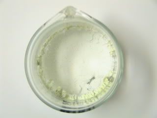

Met de natriummolybdaat oplossing heb ik een paar proefjes gedaan. Als ik er een beetje waterstofperoxide aan toevoeg, ontstaat er een intens geel gekleurde oplossing. Deze is stabiel bij verwarmen. Vanaf een graad of 70 zal er overgebleven waterstofperoxide gaan ontbinden. Bij iets doorverwarmen wordt de reactie heftiger en is hij aflopend. Er komt hierbij zuurstof vrij. De gele kleur van de oplossing blijft, ook bij afkoelen. Zie de linker afbeelding (de foto is onderbelicht).
Bij indampen komt er nog een beetje waterstofperoxide vrij. De stof blijkt oplosbaar te zijn in een volume water dat kleiner is dan het volume van de stof zelf. De structuur van de ingedampte stof lijkt veel op die van gestolde zwavel. Zie de rechter afbeelding. Het stofje is zacht en blijkt bij het uitschrapen kristallijn te zijn. De kleur is kanariegeel. De stof is niet hygroscopisch, i.e. een uur na indampen is er nog geen verschil merkbaar.

Het originele natriummolybdaat is inmiddeels helemaal opgedraagd. Mellor geeft aan dat de groenige kleur (lijkt op de foto gelig) die op de randen zit mogelijk door zeer lage concentraties Mo2O3 wordt veroorzaakt. In hogere concentraties is dit oxide pikzwart.

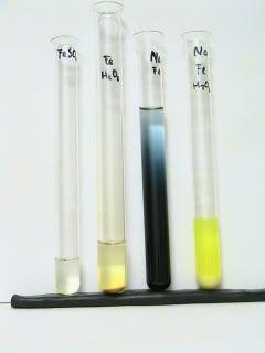

Met ijzer(II)sulfaat geeft de natirummolybdaatoplossing een intensieve donkere staalblauw kleuring. Zie de derde reageerbuis van links. (De ijzersulfaat concentratie was onderin veel hoger dan bovenin. Het ijzersulfaat bevat eveneens een beetje ijzer(III)sulfaat.)
Bij toevoeging van waterstofperoxide ontstaat er een lichtgeel neerslag (reageerbuis uiterst rechts). De gele vloeistof erboven is natriumpermolybdaat. Ligt verhitten leidt tot het bruine Fenton's reagens, dan bij verder verhitten thermolyseert onder enorme gasontwikkeling en een neerslag van Fe2O3 geeft.
Interessant is (en dit snap ik niet) dat de blauwe oplossing van "ijzer(II)molybdaat" bij verwarmen rond een graad of 60 kleurloos wordt. Meteen daarvoor is de oplossing nog kortstondig groen-blauwig. Bij afkoelen blijft de oplossing kleurloos.
Toevoegen van het gedroogde natriummolybdaat geeft de blauwkleuring niet terug. In plaats daarvan wordt het natriummolybdaat paars-violet (zie foto). Dit zou kunnen duiden op een reductie(!!!) van het molybdaat naar molybdeenmonoxide, MoO.
