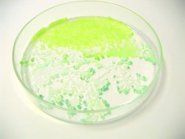

Ik had koperacetaat ingedampt in een gesloten bakje met (witte) vochtvreter.
Er was wat koperacetaat gemorst bij de vochtvreter en de vochtvreter werd heel erg fel geel.
Eenmaal de vochtvreter-vloeistof in een beker leek het iets meer fel groen.
Wat veroorzaakt die felle gele kleur?
edit: een 'de' te veel verwijderd

Als je koper in oplossing hebt met een hoge chlorideconcentratie, dan krijg je het tetrachlorocupraation. Dat is in oplossing fel geel. Het is als dubbelzout isoleerbaar als je keukenzout en koperchloride samen oplost en laat uitkristalliseren. Ziet er fraai uit
Dit is overigens ook een bewijs dat je dubbelzouten echt als aparte scheikundige stoffen met beschouwen en niet slechts als (stoichiometrische) mengsels.

Bedankt voor de reacties. Helaas lijkt me het "dubbelzout" CaCl-CuAc moeilijk te kristalliseren.
Is het misschien mogelijk om de azijnzuurconcentratie (van bijvoorbeeld schoonmaakazijn) te verhogen door water weg te halen met vochtvreter?
Misschien is over-destilleren wel handig om ook te doen, want die ene keer (lang geleden) dat ik azijnzuur had over-gedestilleerd bleef er best veel rotzooi achter.
Toen ik de gesloten bak opende rook de hele garage naar azijnzuur.Z4x wrote:Ik had koperacetaat ingedampt in een gesloten bakje met (witte) vochtvreter.
