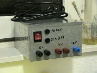

Inmiddels heb ik een testje gedaan met twee RVS electrodes. Bij een electrodeoppervlak van 30 X 33 mm (9.9 cm2), liep er bij een spanning van 5 V een stroom van 5.5A. Dit betekent dat ik met een verrassend kleine setup toekan om grote stromen te trekken.
De volgende vraag is nu hoe ik uit de 12V/15A 5V/30A ga maken. Iets dergelijks moet kunnen door op een geschikte manier spoelen en condensators aan te sturen. Meer info volgt tzt. Alternatief is om nog een of twee computervoedingen om te bouwen.
Re: Waterstofgenerator en -brander
Post by spidey » 05 Jan 2012, 23:41
Het converteren van die 12V/15A gaat niet lukken. De enige zinvolle methode is dmv een buck converter. De dimensionering daarvan heb ik hier gevonden. Maar dit komt ongeveer neer op een geheel design van een SMPS voeding. In dat geval is het handiger om meteen een totaalontwerp te maken voor een electrolyse voeding (ook variabele uitgangsspanning, etc.). Maar daar ga ik niet aan beginnen.
Conclusie: Het is het handigst om voor echt grote stromen meer dan 1 computervoeding te nemen en de electrolysecel van een aantal losse anodes te voorzien (voor iedere anode een aparte voeding). Kathodes kunnen op zich worden gecombineerd.

Het zijn inderdaad schakelende voedingen. Zoals ik zei: het zelf dimensioneren (laat staan ontwerpen) is een onderwerp op zich. Ik wil me focussen op hoofdzaken, dus zal ik gewoon bestaande voedingen nemen en die lichtjes aanpassen wat betreft aansluitpunten en beveiliging, maar niet qua electronica.
Ik denk dat die rookwolkjes wel meevallen. Ik heb als extra beveiliging de voeding ingebouwd in een kastje waarin ook een uitgangszekering zit. Die zal echt eerst doorbranden voor de boel in de hens gaat. Bij mijn proefjes van de laatste weken, viel me op dat die computervoeding zelf ook al behoorlijk beveiligd is. Hij sloeg al een keer op de thermische beveiliging, omdat de koelfan niet goed was aangesloten (inmiddels verholpen).

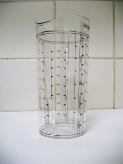

Inmiddels heb ik zeer concrete plannen. Aanvankelijk wilde ik een opstelling van glas maken, maar omdat glasbewerking nogal lastig is, heb ik besloten om polystyreen te gebruiken. Ik ga er vanuit dat dit ook wel een beetje druk kan hebben. Daarnaast is een andere belangrijke ontwerpwijziging dat ik alle onderdelen aan elkaar ga lijmen met polyester. (Polyester kan tegen geconcentreerde NaOH oplossingen, blijkt uit een test.) Door te lijmen, voorkom ik namelijk dat er gassen weglekken. Het onderhoud dat ik kan doen aan het apparaat is dan beperkt tot het vervangen van de vloeistof en spoelen met water. Als ik voor meer onderhoudsmogelijkheden zou kiezen, wordt het ontwerp veel ingewikkelder, omdat ik dan heel precies mechanisch zou moeten werken. Mocht het allemaal niet goed genoeg werken, kan ik alsnog een versie 2 maken.
Bij Blokker heb ik een PS maatbeker gekocht, die ik als uitgangspunt ga gebruiken. De electrodes worden (zoals al eerder gepost) van RVS. De berekening van de grootte gaat op basis van de eerdere tests; ze worden gedimensioneerd op 90% van de maximale stroom van de voeding. Er komen twee paar electrodes voor een maximale stroom van ongeveer 40A.

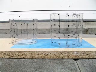

Ik heb er dit weekend wat minder aan gedaan dan de planning was, maar een eerste begin is er:
Als reactievat dient een polystyrenen maatbeker.
Op maat zagen en netjes schuren om een vlakke rand te krijgen.
Electrodes van RVS. Het op maat zagen kost een paar slijpschijfjes van de Dremel Multi...
Dan de bramen en scherpe randjes en hoekjes eraf met de vijl.
Meer volgt.
