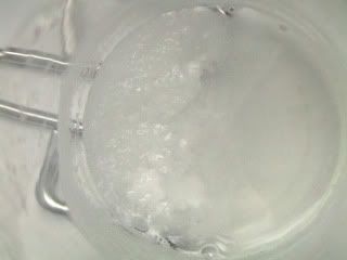

Als je de kleur van vanadyl ionen eens een keer wilt zien, dan heb je geen SO2 nodig. Wat je dan moet doen is wat vanadium pentoxide van de keramieker in 10% zoutzuur doen en daar een schepje natriumsulfiet aan toevoegen. Er ontstaat dan (in oplossing) SO2, welke reageert met de V2O5. Je moet wel verwarmen, want anders verloopt de reactie hoegenaamd niet. Je kunt dan de SO2 een beetje ruiken (verbrande lucifer geur). Als je lang genoeg verwarmt en genoeg zuur en sulfiet hebt toegevoegd, dan krijg je een prachtige diepblauwe oplossing.
Hier zie je zo'n oplossing van vanadyl-ionen in een zure oplossing.
De kleur van de vanadyl ionen is niet afhankelijk van of je zoutzuur of zwavelzuur gebruikt. Het zijn ionen met formule VO(2+). Het vanadium is vierwaardig en er zit een zuurstof atoom aan vast, zo sterk dat je dit met normale chemische middelen er niet af krijgt (zelfs niet met iets extreems als fosforpentachloride). De VO-entiteit is als een pseudometaal in oplossing en vormt het liefst tweewaardige ionen en zo komt het dus ook voor in zijn zouten, bijv. VOSO4 en VO(NO3)2.

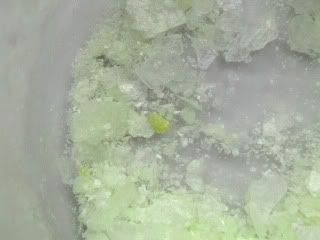

Inmiddels is een eerste batch met "BaCl2" helemaal ingedroogd. Dit was ene prachtig witte stof, tot helemaal op het einde, toen er ineens ook een geel product gevormd werd, met de kleur van zwavel.
Bij toevoegen van een beetje water loste al het gele spul echter op, dus zwavel is dit niet.
Wat is nu toch dat gele spul? Het lost rond de 20C kennelijk beter op in water dan BaCl2. Het is geproduceerd uit het keramiekers bariumcarbonaat en HCl en H2O2. Ik dacht misschien is het een chloraat of perchloraat. Bariumchloraat is echter niet geel en perchloraat vermoedelijk ook niet.

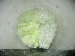

Het aparte is dat de oplossing in het onderste fotootje (post van 1 dec) inmiddels weer is ingedroogd, maar dat er nu geen geel spul meer in zit. Ik heb hier met verbazing naar staan kijken en snapte het niet.
Ik ben bezig om meer BaCl2 kristallen te maken uit de kleurloze moederoplossing. Een deel ervan had een hoop witte afzetting op de rand van het schaaltje gevormd. Bij het heroplossen daarvan (door verwarming), sloeg rond de 50°C de kleur ineens om naar ietsje gelig. Daarbij werd het oppervlak van de gebruikte chromen spatel iets aangetast en begon de oplossing een beetje chloorachtig te ruiken. Toen realiseerde ik me dat er mogelijk chloordioxide ontstaat door oxidatie van het chloride door restanten van H2O2. De pH is nog rond de 0, dus in wezen kun je de reactie tussen HCl-opl. en H2O2 verwachten. Zou het gele spul op de kristallen hierboven een adduct kunnen zijn van chloor of chloordioxide aan bariumchloride?
