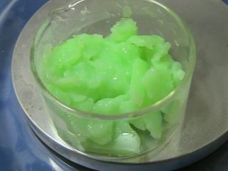

Hier nog een plaatje van iets wat er ook wel chemisch uitziet:
Het zijn brokjes praseodymiumhydroxide. Niet noemenswaardig giftig, maar oogt wel zo.
