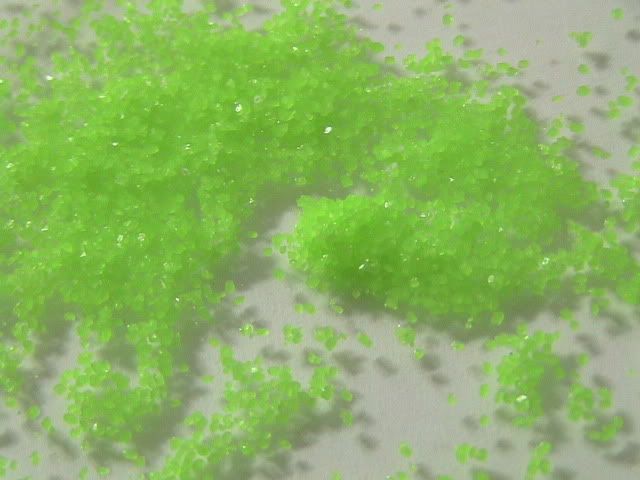

Dit experiment beschrijft de synthese van praseodymium(III)sulfaat vanuit het (III,IV)-oxide. Praseodymiumsulfaat is een van de handigste stoffen om als uitgangspunt te dienen voor het maken van praseodymiumverbindingen. Hoewel de chemie van praseodymium beperkt is en matig interessant, zijn praseodymiumsulfaten interessant voor het groeien van kristallen; het octahydraat vormt kristallen die ongevoelig zijn voor inwerking van de lucht en ze zijn evenmin hygroscopisch.
Close-up van praseodymium(III)sulfaat octahydraat kristallen die zijn gevormd door langzaam kristalliseren

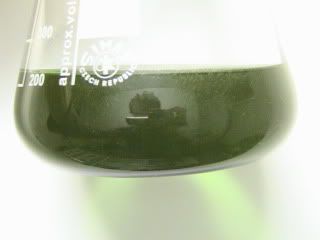

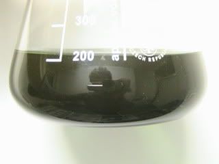

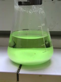

Giet 200 ml water in de 500ml erlenmeyer.
Pipetteer hierbij 9,4 ml H2SO4. Merk op dat de oplossing hierdoor al best warm wordt.
Weeg 14 gram Pr6O11 poeder af en voeg dit in de erlenmeyer.
De oplossing zal gaan bruisen, vanwege het vrijkomen van zuurstof. Het kan handig zijn om een prop watten in de hals van de erlenmeyer te stoppen om aerosool zwavelzuur af te vangen.
Image Image Image
Oplossen van praseodymium(III,IV)oxide in zwavelzuur.
Roer steeds de oplossing (kolf zwenken met de hand). Na een paar minuten zal het grootste deel van het oxide zijn opgelost en is er een heldere groene oplossing gevormd. Als er kristallen in het oxide aanwezig zijn (zoals in het derde plaatje hierboven), of als de oplossing donker blijft vanwege het oxide, verwarm dan de oplossing tot een graad of 50. Stamp de kristallen op de bodem van de kolf met de roerstaaf. Bij een graad of 50 zullen deze redelijk gemakkelijk oplossen, terwijl dit bij kamertemperatuur vrijwel niet gaat.
Merk op dat de warme oplossing zeer waarschijnlijk oververzadigd is. Bij laten staan zal er dan praseodymiumsulfaat uitkristalliseren. Filtreer daarom meteen de oplossing in de 250ml kolf. Onopgeloste kristallen en rommel uit het oxide blijven nu in het filter achter.

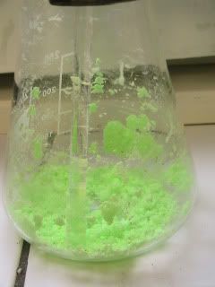

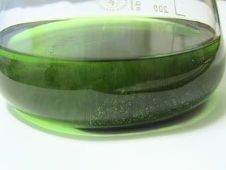

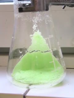

Doe een veligheidsbril op en draag handschoenen voor deze volgende stap. Pak de kleine kolf met een klem en zwenk deze krachtig boven de vlam van een gasbrander, totdat de oplossing gaat koken. De oplossing is zeer polair en zal daarom erg veel last hebben van kookexplosies bij het verwarmen. Dat is de reden dat er krachtig geschud moet worden bij het verwarmen (daarom ook veligheidsbril en handschoenen).
Meestal zullen er al enige tijd voor het koken kleine kristallen in de kolf zichtbaar worden. Als de oplossing gaat koken, worden het er meer. Soms wordt de oplossing ineens troebel bij het koken. Er worden dan grote hoeveeheden kleine kristalletjes gevormd. Gebeurt dit niet (de oplossing is oververzadigd), blijf dan koken totdat dit wel gebeurt.
Als de oplossing troebel is geworden, ga dan nog een paar minuten door met koken onder krachtig zwenken van de kolf. Laat de kristallen bezinken en decanteer de oplossing de 500ml kolf in. (Kristallijn oxide dat was achtergebleven, lost bij deze temperatuur gemakkelijk op.)
De bezonken kristallen in de nog hete oplossing (ca. 80°C) (links) en de kristalkoek na decanteren (rechts)
Verbreek de koek van kristallen die is gevormd met de roerstaaf, laat staan en decanteer nog 1 of 2 maal, om zo weinig mogelijk geabsorbeerde vloeistof over te houden.

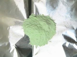

Het is een lastig en tijdrovend proces om het praseodymiumsulfaat te zuiveren van meegekristalliseerd zwavelzuur. In een porceleinen kroesje gaat dit goed in de zin dat het gemakkelijk tot hoge temperaturen te verhitten is, maar er blijft gemakkelijk spul zitten in de randen aan de onderkant van het kroesje. Ik heb daarom gekozen om het te calcineren in de kolf. Dit gaat in twee stappen.
a. Watervrij maken
Shud na herhaald decanteren van het water (einde stap 2) de kolf krachtig heen en weer in de vlam van de gasbrander. (Beweeg vanuit de pols, de kristallen moeten heen en weer gaan in de kolf.) Stop hiermee, zodra dit begint te sputteren. Anders vliegen er brokjes uit de kolf.
In deze fase moet je overgaan naar roeren in de kristallen
Pak het glazen roerstaafje (niet een metalen! -- dit gaat namelijk reageren met de restanten zwavelzuur die vrijkomen en verontreinigt je product) en verspreid de kristallen door de kolf bij het verdere verwarmen, zodat ze steeds los gemaakt worden van de kolf. Na een tijdje ontstaat er een korrelig poeder.
b. Zwavelzuurvrij maken (zuurkast of bij buiten)

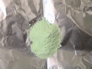

Zet de kolf scheef in een statief en verhit krachtig. Blijf met de glazen staaf roeren in de kristalmassa. Deze zal stevig gaan roken. Als de rook minder wordt, verhit dan sterker. Indien mogelijk, verhit tot oranje gloed van de kolf wordt bereikt. Bij mij lukte dit niet. Ga door met verhitten en roer iedere 5 minuten de massa goed om en schraap het los van de kolf. De benodigde tijd voordat het roken ophield was bij mij 45 minuten.
Poedervormig/korrelig praseodymium(III)sulfaat na 1e calcinatie
Als je het gedroogde praseodymiumsulfaat wilt bewaren, doe het dan in een goed gesloten potje, want het is hygroscopisch.

De stof is nu poedervormig en zitten er geen korrels meer in.
Poedervormig praseodymium(III)sulfaat (na rekristalliseren en 2e calcinatie)
