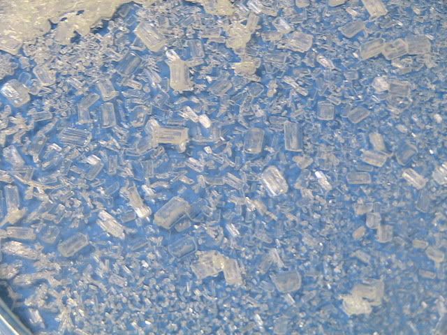

Na een dag was alles opgedroogd en zag het er zo uit:
Kristallen van ammoniumparamolybdaat tetrahydraat. De wittige kleur ontstaat op het einde, als ook het laatste restje vloeistof verdampt.
De kristallen zijn zeshoekige prisma's, dus langwerpige dingen met 6 vlakken langs de lengte, een beetje vergelijkbaar met basaltblokken. Ammoniumdimolybdaat zal niet uitkristalliseren. Deze stof kristalliseert alleen uit als aan molybdeenoxide opgelost in sterk geconcentreerde ammonia alcohol wordt toegevoegd. De voor het heptamolybdaat overtollige ammonia verdampt bij het uitkristalliseren, in het bijzonder in de laatste fase, waaarin alles droog wordt.
Tijdens het uitkristalliseren zal er een klein deel van het paramolybdaat worden meegevoerd met de ontwijkende gassen. Daardoor komt dit in de omgeving terecht. Op de rand van de indampschaal of het bekerglas ontstaat dan ook een witte korst van slecht gevormde kristallen.
Als je de gevormde kristallen opnieuw oplost in water, zal de oplossing niet meer naar ammonia ruiken. De pH van een geconcentreerde oplossing ligt rond de 5.5.
