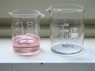

Folow-up van het experiment: een tweede batch, die ik later maakte, was meer roze van kleur dan de eerste. Ik vroeg me af waarom. Was er in de tweede magneet erbium aanwezig, waardoor het oxide meer rose was dan dat van neodymium?
Na wat experimenten doen was mijn conclusie: nee.
Een experiment dat dit bewijst, is het oplossen van het Nd-oxide in salpeterzuur. Hierbij is de gevormde oplossing mauve-violet van kleur, terwijl opgelost erbiumoxide (Er2O3) een oplossing geeft met de karakteristieke roze erbiumkleur:
In de eerste batch van het experiment is het Nd-oxalaat (zeer waarschijnlijk) een beetje te sterk verhit, waardoor het verontreinigd is geraakt met het blauwe Nd2O3. Als gevolg van de menging met het roze Nd-oxalaat, lijkt dit "oxalaat" witter dan het oxalaat uit de tweede batch.
Onder TL licht heeft de eerste batch een blauwe zeem, terwijl de tweede roze blijft.
(Omdat ik dit nog een wezenlijke toevoeging vind aan het epxeriment, heb ik een update aan het experiment toegevoegd.)
Hier wordt melding gemaakt van het bestaan van de verbinding Nd6O11. Zeer waarschijnlijk is dit het oxide dat ik heb gevormd door calcinatie.
Er wordt tussenliggend het blauwe Nd2O3 gevormd, maar bij hogere temperaturen wordt dit omgezet naar Nd2O5 en/of Nd6O11, zie hier.

Ik heb nu 99.9% neodymium oxide en heb een paar heel bijzondere dingen ontdekt. In verdund zoutzuur en salpeterzuur lost Nd2O3 (een lichtgrijs poeder) op met een prachtige zachtlavendel kleurtje, mooi roze met een blauwige weerschijn.
Als je het oplost in verdund zwavelzuur dan krijg je een gelig/groene oplossing (onder spaarlamplicht), een grijzige oplossing (onder TL-licht) en een roze oplossing in daglicht en dieper roze bij gloeilamplicht.
Nog een andere leuke observatie is dat neodymiumsulfaat vrijwel onoplosbaar is in kokend heet water en vrij goed in koud water. Als je het oxide toevoegt aan 10% zwavelzuur, dan lost het op, maar met enige moeite (moeizamer dan in verdund HCl of HNO3). Bij verhitten krijg je het oxide uiteindelijk helemaal opgelost, maar echt helder wordt de vloeistof niet. Bij sterker verhitten ontstaat een lichtroze kristallijne massa, een beetje gelijkend op mangaan(II)chloride 4-hydraat. De vloeistof er boven wordt lichtgeel onder TL-licht (bruin/roze bij daglicht). Als je de kristallijne massa oplost in wat koud water, dan krijg je een zwak grijs/lavendel oplossing onder TL-licht, welke prachtig roze is bij daglicht.

Misschien kun je een foto posten van de kleur van je sulfaat oplossing onder TL licht en daglicht?
Ik krijg het gevoel dat jouw oplossing onder TL licht anders kleurt dan de mijne. Ik vermoed dat dit komt door de kleur van je TL lamp.
Dat verschil in oplosbaarheid is inderdaad heel behoorlijk. Met name in kokend water is de oplosbaarheid slecht. Net als bij praseodymiumsulfaat, trouwens.
