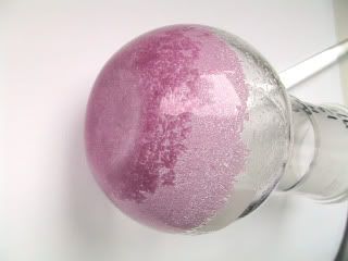

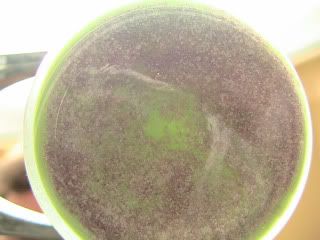

Bij een poging om een grotere hoeveelheid van het roze complex te maken, zijn er wat bijzonderheden opgetreden. Vandaar deze 'update'. Met AHM wordt AmmoniumHeptaMolybdaat bedoeld, (NH4)6Mo7O24. Met 'het roze complex' wordt (NH4)3H6[Cr(MoO4)6] bedoeld. Ik heb dit op een paar verschillende manieren geprobeerd te maken.
1) Uit chroom(III)chloride
Het chroom(III)chloride is gemaakt uit chroom en 36% zoutzuur, wat een lange tijd heeft gestaan en wat uiteindelijk een kleverige groene stroop heeft gevormd. Een beetje hiervan heb ik opgelost in water (pH werd 6) en hierbij het AHM gedaan in kristalvorm. In tegenstelling tot wat ik had verwacht, ontstond hierbij een donkergroen neerslag. Na een dag staan waren er wel een paar roze kristalletjes in gevormd, maar het overgrote deel was nog steeds het groene neerslag. Ook na een paar minuten koken bleef dit zo.
De dag erop heb ik alles gedurende een half uur gerefluxt. Hierbij werd het donkergroene spul bijna zwart en ontstond er na afkoelen na verloop van tijd een laag roze kristallen. Niet al het groene spul wilde oplossen. Ik heb de berekende hoeveelheden CrCl3 (uitgegaan van tetrahydraat) en AHM gecheckt en deze kloppen. Kennelijk bestaat het groene spul dus uit meer dan 1 stof en zijn niet al deze producten in staat om het roze complex te vormen.
2) Uit 1 chroomaluin met 3 NaCl

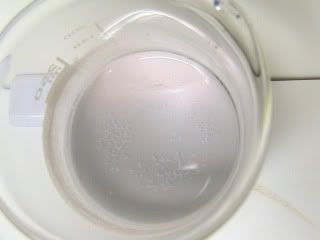

Omdat ik vermoedde dat het chloor verantwoordelijk was voor het ontstaan van het donkergroene neerslag, heb ik een oplossing bereid van KCr(SO4)2 en NaCl in de molverhouding 1:3 en hierbij de berekende hoeveelheid AHM gevoegd (in oplossing). De temperatuur van de oplossingen was 14°C. Hierbij ontstond er ook een groen neerslag, maar wel van een lichtere kleur.
De volgende dag zaten er bovendien roze kristallen op de bodem. Toen ik de inhoud een kookte nam de oplossing een kleur aan die in hangt tussen fase 12 en 13 uit het originele experiment. Omdat de concentraties veel nu hoger waren, was deze kleur geelbruinachtig. Bij aanhoudend verwarmen loste alles op en ontstond de bekende roze oplossing via de donkergrijze en paarse tussenstadia.
Interessant werd het toen ik hetzelfde experiment met warme oplossingen deed, rond de 70°C. Daarbij vond gewoon de kameleonreactie plaats en ontstond alleen de roze stof. Er werden niet eerst neerslagen gevormd.
3) Uit chroomaluin
De vraag rees hiermee of de vorming van groene neerslagen nu door de lage temperatuur veroozaakt werd, door de aanwezigheid van Cl- (of covalent gebonden Cl), of door beide. Daarom heb ik het originele experiment herhaald, zij het met iets geconcentreerdere oplossingen. Het AHM werd net als in experiment 1 als vaste stof toegevoegd. Het resultaat was dat de oplossing groen kleurde rond de AHM kristallen en later geel. Tegelijkertijd werd er een grijs neerslag gevormd. Na 3 dagen staan rond de 11°C was de inhoud veranderd in een grijs neerslag met een roze zweem erdoor; de oplossing was blauwgrijs.
Bij het koken van deze oplossing gedurende ca. 5', ontstond ook hier weer de roze oplossing, nadat er wat extra water was toegevoegd. Kennelijk moet er voldoende water aanwezig zijn om de reactie te kunnen laten verlopen. Toen de roze oplossing was gevormd, kon deze zonder problemen weer worden ingedampt. Hierbij sloeg de kleur langamerhand om naar paars. Kort daarna begon de stof uit te kristalliseren in donkerroze kristallen. Blijkbaar wordt er bij hoge concentratie en rond het kookpunt nog een ander complex gevormd, dat niet roze maar paars is. Deze kleur hangt voor mijn oog in tussen fase 14 en 15 uit het originele experiment.
4) Uit chroomorthomolybdaat en molybdeentrioxide
Het leek logisch dat dit mogelijk zou zijn, omdat er een grijs product ontstond uit het AHM in combinatie met chroomaluin. Ik ging er vanuit dat dit molybdeentrioxide was. Koken van MoO3 en Cr2(MoO4)3 in suspensie leidde echter niet tot een reactie. Toevoegen van NaCl leidde ook niet tot een reactie, ook na 5' koken was er geen enkele verandering opgetreden.
Discussie
Het blijkt dat bij lagere temperaturen de aanwezigheid van chloor een middelgroen complex kan laten vormen (proef 2). Dit wordt niet gevormd als er geen chloor aanwezig is (proef 3). Voor de kameleonreactie is een bepaalde temperatuur nodig, waaronder de reactie niet meer afloopt en er nevenproducten gevormd worden (proef 3).
Ik vraag me af waaruit de middelgroene stof uit proef 2 bestaat. Hij is lichter dan chroomorthomolybdaat, dus dat kan het niet zijn, tenzij er naast orthomolybdaat MoO3 ontstaat wat het groen lichter doet lijken. Ik ben geneigd om ervan uit te gaan dat dit inderdaad gebeurt, omdat ik iets vergelijkbaars waarneem bij proef 3. Ik heb nagelaten om de grijze substantie te testen op MoO3. (MoO3 is oplosbaar in ammonia, wat bij aanwezigheid van Cr nooit en heldere oplossing zal opleveren.)
Er is echter een sterk argument tegen, namelijk dat onafhankelijk bereid orthomolybdaat niet met MoO3 reageert tot het roze complex (proef 4). Dat impliceert dat het lichtgroene complex ofwel geen Cr2(MoO4)3 is, ofwel dat er bij de vorming ervan nog andere reactieproducten ontstaan die voor de vorming van het roze complex onmisbaar zijn. De enige alternatieve formule voor het lichtgroene complex dat ik kan bedenken is CrClMoO4, maar het is dan opmerkelijk dat het Cl zo sterk gebonden is, dat er een neerslag ontstaat.
Frappant is dat zowel het neerslag uit het chroomaluim met NaCl als het neerslag uit alleen het chroomaluin oplossen bij verhitten van het mengsel. Het zuivere chroomaluin levert een grote hoeveelheid grijs neerslag en de oplossing ruikt dan niet naar ammoniak. Dit is een bijzonder gegeven, want als we er vanuit gaan dat er MoO3 gevormd wordt, dan betekent dit dat er ammoniumdimolybdaat of -orthomolybdaat in de oplossing is zonder dat er NH3 ontwijkt. (NH4)2MoO4 en (NH4)2Mo2O7 kunnen beide gemaakt worden, maar bestaan alleen in oplossingen waarin een overmaat aan NH3 aanwezig is. Geïsoleerde kristallen van deze stoffen zijn niet stabiel. Het is denkbaar dat de aanwezigheid van chroomaluin de oplossing stabiliseert, maar apart is het wel. Ook toen het roze complex nog niet gevormd was en het grijze neerslag al wel was ontstaan, heb ik geen NH3 geroken.
Het MoO3 zou eenvoudig gevormd kunnen worden door uiteenvallen van het heptamolybdaation volgens:
(Mo7O24)6-(aq) --> 3(MoO4)2-(aq) + 4MoO3(s)
Denkbaar is dat al het gevormde (MoO4)2- complexeert met Cr3+ tot (NH4)3H6[Cr(MoO4)6], wat in de koude oplossing fijn verdeeld tussen het MoO3 zit, waardoor dit roze lijkt. Het overige Cr3+ blijft als blauwe waterige oplossing over. Dit beeld komt overeen met de afbeelding onder proef 3.
Een laatste probleem dat ik nog wil ophelderen is dat er twee verschillend gekleurde roze complexen bestaan.
Het donkere complex wordt normaliter eerst gevormd en de kristallen ervan bevinden zich altijd op de bodem en soms in een kristalrand in het bekerglas/schaaltje. Het lichte complex wordt ook op het vloeistofoppervlak gevormd en heeft een opmerkelijk goed drijfvermogen. Ook bij het indampen in proef 3 werden eerst donkereroze kristallen op de bodem gevormd, waarna het indampen werd gestopt. Na ongeveer een minuut was er een lichtroze kristalvlies op de vloeistof ontstaan.
Ik vermoed dat er eigenlijk niets bijzonders aan de hand is en dat het lichtroze complex gewoon uit kleinere kristalletjes bestaat, waardoor het wittiger lijkt.
Een alternatieve verklaring is dat het donkere complex (een deel van) het NH4 door Cr heeft vervangen, bijvoorbeeld CrH6[Cr(MoO4)6] (donker) en (NH4)3H6[Cr(MoO4)6] (licht).
Ik ben benieuwd naar jullie commentaren. :D
