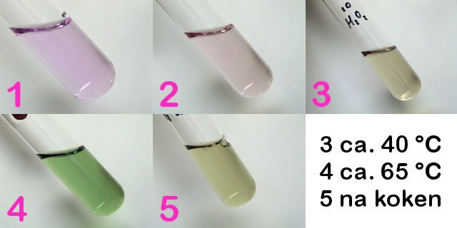

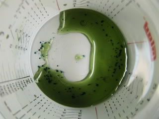

Ik heb de kobaltverbinding geprobeerd te maken. Inderdaad ontstaat er een groene oplossing als je een mengsel van kobaltnitraat en ammoniumparamolybdaat en een paar druppels 30% waterstofperoxide verhit:
Bij kristallisatie ontstonden er eerst donkergroene kristallen en later nog wat kleine zwarte. Er is een flink verschil in oplosbaarheid tussen de groene en de zwarte kristallen. Het voorkomen van deze beide complexen en hun verschil in oplosbaarheid komen precies overeen met het artikel van Hall, pg. 703. De zwarte kristallen schijnen alleen te ontstaan bij het gebruik van waterstofperoxide als oxidator en niet als bijvoorbeeld broomwater als oxidator wordt gebruikt.
De formules zijn volgens het artikel van Hall:
3K2O·Co2O3·10MoO3·10H2O (groene kristallen)
3K2O·CoO2·9MoO3·6.5H2O (zwarte kristallen)
Een tweede experiment, geinspireerd door de kennelijke mogelijkheid om kobalt naar een abnormale oxidatietoestand te oxideren in het zwarte complex (nl. +IV), was om de roze oplossing van de kameleon te oxideren met waterstofperoxide. Toevoegen van 10 druppels 30% H2O2 aan een kleine 3 cm oplossing gaf een kleurverandering richting oud roze. Verwarmen tot 50 °C, 65 °C koken gaf kleurveranderingen naar licht grijsbruin, groen en geelbruin:
Als je maar lang genoeg wacht, dan wordt uiteindelijk steeds de kleur uit oplossing 5 gevormd, alleen gaat het met verwarmen heel wat sneller. Of de groene toestand isoleerbaar is, heb ik niet uitgezocht.

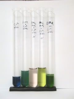

De buis uiterst rechts bevat chroommolybdaat in suspensie.
woelen wrote:Na een dagje staan hebben zich op de bodem van de reageerbuis heel veel heel kleine roze kristalletjes afgezet. Grappig om te zien. Ik kan echter moeilijk bepalen of dit nu het zuivere chromo-complex is of gewoon ammonium paramolybdaat met daarin ook iets van de roze stof meegekristalliseerd. Ik had nl. in het begin de oplossing van ammoniumparamolybdaat in warm water gemaakt, omdat deze stof in koud water wel erg langzaam oplost.
De kleur van de kristalletjes is vergelijkbaar met de kleur van de roze vaste stof die Spidey op de foto heeft gezet.
Tenzij je oplossing heel geconcentreerd is, is dit het zuivere chroommolybdatocomplex. Ammoniumparamolybdaat heeft een oplosbaarheid van 43 g/100 ml (20 graden). De roze kristallen zijn in warm water goed oplosbaar, maar in koud water veel minder goed.
