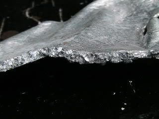

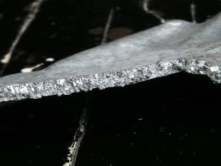

Eerder had ik toegezegd een foto van zinkkristallen te posten. Het is met mijn camera niet goed mogelijk om ze scherp in beeld te krijgen, maar hier twee pogingen (de beste van een serie van ca. 30)...
Wat je ziet is een gegoten stukje zink, ongeveer 3 mm dik. Het is ontstaan toen ik een mal uit zink heb gegoten en er wat zink tussen de delen van de buitenmal in liep. Toen ik dat later afbrak, zag ik deze kristallijne rand. In de loop van de jaren is het zink wat beslagen. De wittige kleur op het metaal wordt veroorzaakt door zinkoxide.

Ik zie het niet helemaal. Is het niet gewoon door het afbreken dat die rand zo ontstaat?

Het ziet er inderdaad uit als een polykristallijne breuk, niet zozeer een oppervlak met kristallen. Ik ken dit van meer kristallijne metalen, het ziet er altijd mooi glinsterend uit en je kan soms zien hoe een metaal is gegoten.

De term "polykristallijne breuk" is inderdaad en treffende beschrijving.
Je ziet natuurlijk alleen op de breuk de kristallen; bij gietwerk neemt de buitenkant van het metaal gewoon de vorm van de mal aan. Maar inwendig is dat heel anders, zoals je ziet. Bij een gewalst materiaal zou je dit niet met zulke grote kristallen aantreffen. Bovendien is het ink dan ook veel taaier (wat sowieso een van de belangrijkste redenen is om metaal te walsen).
