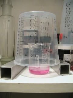

De eerste methode leverde tot mijn verbazing perfect heldere kristallen op, heb er een aantal uit mooie uit gepikt die ik de komende dagen door wil laten groeien.
Iemand hier de laatste jaren nog bezig geweest met Aluin?
http://i1374.photobucket.com/albums/ag4 ... 79cb3b.jpg.
http://i1374.photobucket.com/albums/ag4 ... 3b302b.jpg.

cucurbit
Waterstof
Posts: 20
Joined: 16 Aug 2010, 21:47
Re: Kaliumaluminiumsulfaat (Aluin)
Post by cucurbit » 24 May 2016, 00:02
MV10 wrote:Bump!
Ja!
Het is niet zo moeilijk, langzame verdamping en uitkijken voor plotselinge temperatuurstijgingen.
En regelmatig onderhoud: wekelijks filtreren, oppassen voor plotselinge temperatuurstijgingen. Een paar weken geleden was ik iets te laks toen het opeens erg warm werd en voila, het kristal begon op te lossen. Het groeit wel weer terug, maar laat een driedimensionale imperfectie achter in het kristal, net als jaarringen in een boom.
Heeft ook zo z'n charme, een 100% perfect kristal is maar saai :)
5 cm aluinkristal
