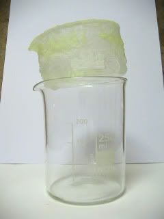

Laat mezelf de aftrap geven: zorg dat je beker hoog genoeg is. Ik heb eens een speciaal kristalliseerschaaltje gekocht. Een kristalliseerschaaltje is een soort plat bekerglas, zodat de vloeistof een groot verdampingsoppervlak heeft, wat de kristallisatiesnelheid bevordert. Een mooie gedachte, alleen kan het volgende probleem optreden:
De vloeistof loopt uit het schaaltje, omdat er door de kristalkorst op de wand zo veel capillaire werking is ontstaan, dat de vloeistof uit het schaaltje geheveld wordt! (Voordat ik het bekerglas eronder had gezet, is een deel is hierdoor op de vloer terecht gekomen.)
Het is dus altijd belangrijk om na te gaan hoe groot de tendens van een stof is om kristallen op de wand van het bekerglas te doen vormen. Ik denk dat dit nauw samenhangt met de adhesie tussen de verzadigde opossing en het (beker)glas. Om die reden kan het raadzaam zijn om niet een glas maar een plastic beker te nemen.
Heeft iemand ervaring met het coaten van bekerglazen, bijvoorbeeld met teflon?
