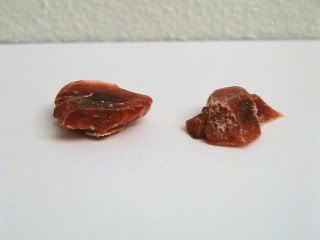

tadaaaa!
gemaakt door 3gram CoSO4 met 2 gram (NH4)2SO4 te mengen en in 50ml warm water op te lossen.
3 dagen later deze kristallen. Ik heb waarschijnlijk gewoon geluk gehad omdat mijn weegschaaltje alleen op volle grammen meet.
In het echt zijn de kristallen rood niet bruinachtig.

Ziet er mooi uit. 1-2 cm? Beetje meer licht en een waardige ondergrond en je hebt een kunst-foto. :)

Reap wrote:In het echt zijn de kristallen rood niet bruinachtig.
Dat is vermoedelijk een probleem met digitale camera's. Ik denk dat het rood een nogal lange golflenge heeft waardoor dit niet zo sterk op de afbeelding komt, terwijl de lijnen/banden van kortere golflengten wel op volle sterkte worden vastgelegd. Het resultaat is verbuining van de kristalkleur. Mooi exemplaar trouwens! ::thumbs up::
