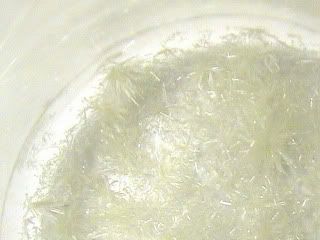

Wolfraam vormt veel zouten met ingewikkelde ruimtelijke structuren. De precieze omstandigheden tijdens de reactie bepalen doorgaans welk zout er wordt gevormd. Het gewoon oplossen van wolfraamtrioxide, WO3, in ammonia en enige tijd refluxen, filtreren en laten indrogen aan de lucht, levert ammoniumparawolframaat. De formule is (NH4)10[H2W12O42]·4H2O.
De kristallen hebben een beetje de vorm van een graspol. Dit is het best te zien aan de "pol" links bovenin.
